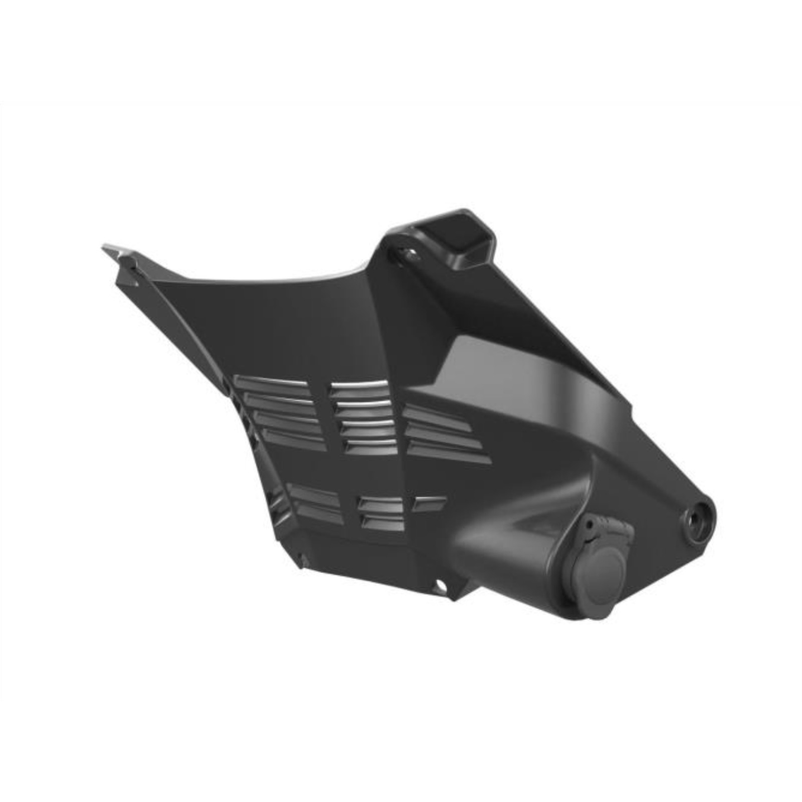

Im Konfigurator der R 1300 GS ADVENTURE findest Du unter "Zubehör" dies Steckdose (Diese wird auch für die "normale" R 1300 GS angeboten):
Aber die wird doch bei einem > 20k Bike dann nicht einfach so hinten rumbaumeln. Für die 1300er GS gibt es eine entsprechende Abdeckung mit Halter dafür wo dieser Zusatzstecker dann vernünftig montiert wird.
Vielleicht hat ja jemand diese Zusatzsteckdose bei seiner GSA ab Werk mitbestellt und kann mal ein Bild machen von dieser Steckdose an seiner GSA, wie die dort verbaut ist.
Siehe Bild in #5.
Ist bei meiner Dicken vom Händler verbaut worden.
ok danke, dann haben die ev. wohl doch die gleichen Abdeckungen dafür, im Beitrag (Link) #5 war nur der Hinweis auf die KA1 (GS) und nicht die KA2 (GSA)
Ob es eine andere Halterung ist, kann ich nicht beurteilen, jedenfalls sitzt die Steckdose, wie bei der kleinen Schwester, hinter dem rechten Soziusfussrastenträger. Wenn Du die Steckdose im Konfigurator wählst, ist die Halterung inkludiert.
Definitiv ist das nicht die gleiche Abdeckung, habe die ja noch von der kleinen! Alleine der Lochabstand für die beiden Spreiznieten ist komplett anders!
Zwar wird die Steckdose von BMW als Zubehör verkauft, aber die Abdeckung, wie sie für die "normale" R 1300 GS angeboten wird, passt NICHT an die Adventure (durch Selbstversuche wird man klug! 🙁).
