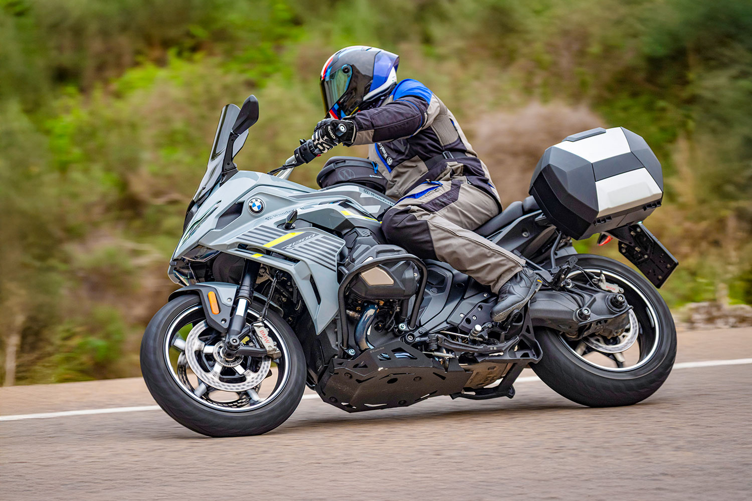

Wer seine RS so verunstaltet wie auf den Bild dargestellt ist selber dran schuld.
Ich habe den link von Warmduscher gar nicht angeschaut. Mir geht es nur um den Eröffnungsthread.
Und ich habe deswegen am Anfang kein Zusammenhang mit @Sankt Bernhard seinem Thread gesehen.
Deswegen entschuldigung.
Hey,
Ja also bevor ich eine RS so aufmunitioniere dass sie am Ende so aussieht, käme ich auch her und würde direkt eine RT nehmen. 😂 Da habe ich dann noch den Telelever dazu. Der Unterfahrschutz ist aber tatsächlich die Krönung. Man kann es echt übertreiben bei einem reinen Strassenmotorrad.
Zum Topic: Den Zylinderschutz finde ich gut. Wird nicht das leisten was ein Sturzbügel kann, aber hätte ich eine 1300 er, würde ich trotzdem mittlerweile eher sowas nehmen.

Ich hoffe er ist praxisnäher als der Unterfahrschutz, der auf dem Werbebild schon Schleifspuren, vom vermutlich vom Kurvenfahren zeigt, (mal sehen wie lange das nun online bleibt ;))
Wow...Respekt, Warmduscher_NE für´s gute Auge 👍.
Wir haben uns tatsächlich nochmal die RS geschnappt und die eingefedert (und ausgefedert) auf die Seite gelegt. Immer noch reichlich Platz unterm Motorschutz, sobald die Fußraste auf den Boden kommt. Selbst beim kompletten Ablegen auf die Seite (mit Motorschutzbügel) und eingeklappter Fußraste, kam kein Kontakt zum Boden zustande. Also gleiches Ergebnis wie bei der Entwicklung des Motorschutzes.
Ob die Kratzspur vom Transport oder der Motorschutz zuvor auf einem Motorrad war, auf das er nicht passt und aufkam...Wir können es nicht genau sagen. Aber von der Fahrt mit der RS kann es tatsächlich nicht sein. Auch der Testfahrer konnte sich an keinen Bodenkontakt erinnern.
Ob das Marketing das Bild trotzdem noch bearbeitet, kann ich nicht genau sagen. 😂😂😂
Hoffe die Frage ist nun bestens geklärt und wünsche eine gute Woche.

D.h. wenn die Fussraste auf dem Nippel schleift, dann kommt auch ganz schnell der Bügel/Zylinder hinterher - sieht zumindest auf dem Bild so aus und ich kann nicht erkenen wieviel die Raste bereits eingeklappt ist? Ist der Nippel Original?
Sollte man in Fahrt nochmal testen.
Einfach ein ca. 2 cm dickes Kunststoffteil auf die Ecke kleben und schauen ob es nach einer beherzten Fahrt noch da ist.
Und dann erst ausliefern.
s. oben!!!
Original. Und klar, nach der Fußraste folgt Motorrad... Naturgesetz...☺️
