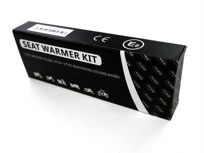

Meine Variante für eine 5-stufige Sitzheizung mit der Rallyesitzbank sieht so aus
1) Heizmatte 5 Stufen bei eba* oder ama*** geholt
Ich habe diese (war früher günstiger) KLICK
2) Heizmatte einbauen und Sitz dabei vom "Fachmann nebenan" aufpolstern lassen (Sitz hätte ich ohnehin gemacht)
3) vorkonfektionierter Kabelstrang für BMW mit 5-stufiger Steuerung eingebaut. Anschluss über die USB-Steckdose, d.h. geschaltetes Plus.
Stecker für die org. BMW Sitzbänke mit Heizung wären sogar P+P 👏. Da ich eine Heizmatte eingebaut hatte, musste ich die Anschlüsse anpassen.
https://www.kleinanzeigen.de/s-anze...r1250gs-gs-1250-kabelbaum/3044944821-306-7416
Alles in allem für überschaubares Geld und leicht zu bedienender Steuerung - ohne codieren oder Eingriff in den CAN-Bus - eine Sitzheizung bekommen.
Test gestern, funzt einwandfrei und die Stufen sind spürbar.
