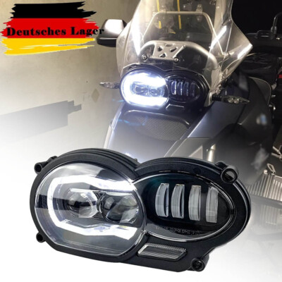

Hallo, weil die im Vergleich einfach zu schwach sind. Ich werde gerne gesehen.
Ich habe einen bei eBay geschossen.
Der passt wirklich Plug n play.
Man muss halt die Schwingungsgummis und den Tachoträger vom originalen übernehmen.
Vorher hatte ich einen, dem fehlte die Auflagefläche:
Das war die Form und Optik der wassergekühlten Modelle. Die kann ich nicht empfehlen.

Hast Du vielleicht eine Teilenummer von dem Plug & PLay Scheinwerfer? Ist der Aftermarket oder ein Originalteil (OEM) ? Kenne mich mit dem LED nicht so aus, wie da die Historie und die Varianten sind.
