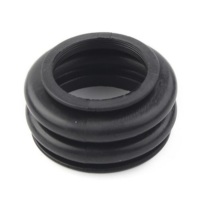

Was würde eich als Ursache für so ein Schadensbild einfallen? War mir beim Kauf im Frühjahr nicht aufgefallen, Maschine wurde nicht verzurrt, kein Unfall…

Hatte ich an meiner 2011 TÜ auch, ohne Einwirkung von außen. Seit dem Frühjahr ist es wieder hübsch.
Getauscht und Kugelgelenk gleich mitgemacht. Das war aber eher als Übung zu sehen, nötig wäre es letztendlich nicht.
Jörg
Hat bei Dir auch so ein großes Stück gefehlt?
Bei mir waren letztens „Tapser“ von nem Marder auf dem Sitz. Kumpel meint das könne kein Marder gewesen sein, weil keine Zahn-Abdrücke zu sehen wären… 🤷🏼‍♂️
Nein, bei mir waren es ein paar Risse.... Da fehlte kein Stück....
VG Jörg
Hab gerade die Manschette an der anderen GS angeschaut- auch schon total spröde.
Werd dann erst mal mit günstigen Ersatz-Manschetten versuchen. Die Gelenke sind ansonsten ja noch ok.
Meine hat auch einen Riss, ist halt verschleiß. Genau so wie die Achsmanschetten beim Auto. Manschette liegt schon zur Montage bereit. Sollte das Gelenk ausgeschlagen sein, wird halt dieses getauscht.
Wir fahren ein 14 Jahre altes Moped !!!!!
Da ist alters bedingt auch mal ein Gummi kaputt.
Kommt drauf an, wie lange das Loch schon Schmutz rein lässt. Bei mir war es länger und irgendwann hatte ich das Gefühl, als wenn meine damalige K25 (Bj. 2004, 88.000 km) nie ganz geradeaus fahren wollte. Ständig war ich am korrigieren, gerade beim langsam Fahren und Rollen, z. B. auf die Ampel zu. Dabei wusste ich nicht, ob es einfach die Physik eines Motorrades war (leichtes Schlangenlinienfahren bzw. pendeln soll wohl normal sein, um nicht umzukippen) oder ich irgendwie hypersensibel war. Nach dem Austausch des Kugelgelenkes fuhr sie sich wieder wie auf Schienen. Es lag also am Gelenk. Beim hin- und herdrehen, wie bei einer Kontrolle des Lenkkopflagers bei anderen Motorrädern, merkt man nichts. Auch beim alten Kugelgelenk konnte ich nach dem Ausbau keine Auffälligkeiten feststellen.

Die Manschette ist am oberen Ende mit einem Gummi Ring auf das Lager gespannt.
Dadurch verdreht sich der Gummi bei jeder lenkbewegung in sich und geht daran kaputt.
Ich habe bei meiner TÜ nach 2019 das Gelenk gewechselt bekommen. Darauf bekam ich den Tipp, den oberen Spannring zu entfernen. Dadurch kann der Gummi um das Metall drehen und das Gummi wird nicht belastet.
Der jetzige Sieg noch tip top aus.
Klasse Tip- vielen Dank! 👍
