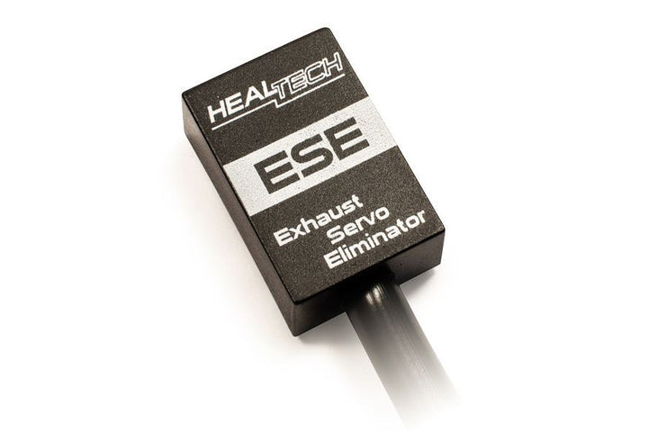

Somit kann kein Wasser in die untere Lagerung der Welle laufen und es wird nichts mehr fest. Hab dann denn Healtech Eliminator auf evtl. Drehmomentverlust angesprochen.
Er hat gesagt, dass die Klappe nur wegen der Lautstärke drin ist und nichts mit dem Drehmoment zu tun hat.

Also, ich habe gestern den Servomotor ausgebaut und den Eliminator montiert.
Echt easy...Motor gestartet und keine Fehlermeldung.
Klamotten angezogen und Probefahrt (ca. 200 KM)
Das Teil funktioniert tadellos und lauter ist die GS auch nicht (zumindest nicht wahrnehmbar)
Kann jedem mit fester Klappe das nur empfehlen (y)

Redest du darüber? Ist nicht zugelassen im Bereich der StVZO.
