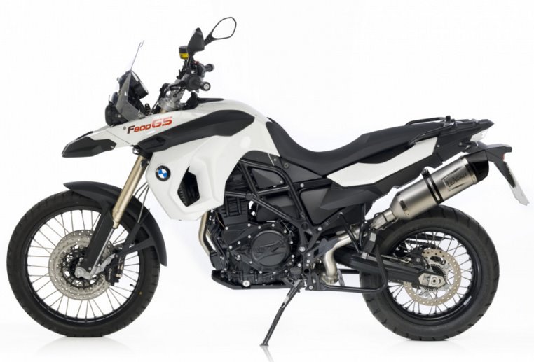

Nee, nicht die 2 zyl, ich wollte einen Eintopf!
Und in den Anzeigen sind halt meist beide F wie G mit 2 Töpfen zu sehen!
Daher war ich am überlegen ob einer halt aus welchen Gründen auch immer nur zur Schau da ist! Design und so meine ich, manchmal haben die Designer halt komische Vorstellungen, siehe KTM Design!
So wie bei dieser z.b.!
Im Prinzip ja. Der Auspuff geht original erstmal links in den Kat (der Ausgang ist wirklich nur Show, dann überm Hinterrad nach Rechts in den Schalldämpfer.
Kann ersetzt werden durch einen direkten Schalldämpfer links.
Hier bei Leebmann siehst Du den Aufbau des Originals: https://www.leebmann24.com/de/de/component/abgasanlagenteile-mit-befestigung-180407
