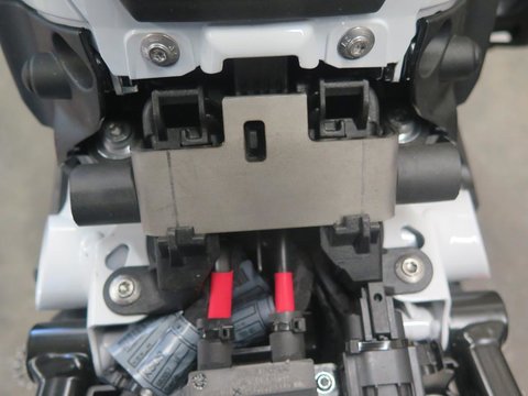

was du parallel auch noch gucken könntest, ob die Sitzbank vom Wunderlich auf der Sitzfläche recht breit ist. Das hätte dann was mit dem sog. Schrittbogenmaß zu tun.
Wenn die Sitzbank oben schmaler ist, kommt man weiter runter.
Und, ich meine mal, dass man die Halter der Sitzbank noch bissel tiefer bekommt:
Wäre in meinen Augen auch günstiger und einfacher, als das Fahrwerk umzubauen.
